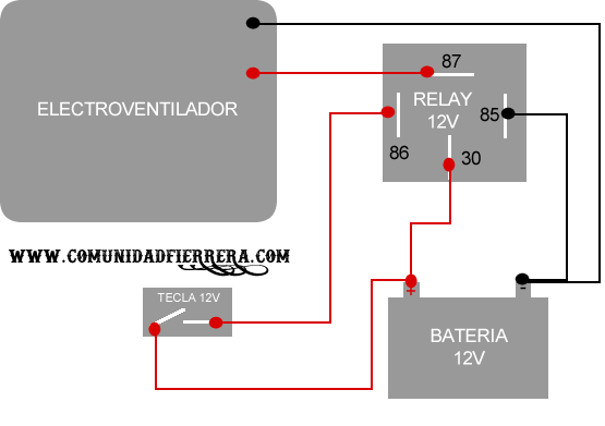

    Hola gente, siempre veo que muchos busca como poner una tecla al electroventilador para prenderlos ustedes mismos o por si acaso no prendió prenderlo de la tecla, en este caso les traigo el conexionado eléctrico de como hay que conectarlo, pongo dos conexiones una tiene un fusible aéreo de por medio y la otra está solamente con el relay.
    Aclaraciones: También la tecla se puede puentear en el negativo (Terminal 85) y dejar el 86 directo a positivo.

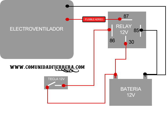

    Acá dejo el conexionado con el fusible aéreo
    Si tienen alguna duda sobre la conexión me escriben en este mismo tema y lo vamos solucionando, recuerden que este conexionado no trabaja con el bulbo de temperatura por lo que nunca prenderá sin la tecla. Pueden hacer estas mismas conexiones sin tocar las conexiones del auto y que siga funcionando con el bulbo normalmente
